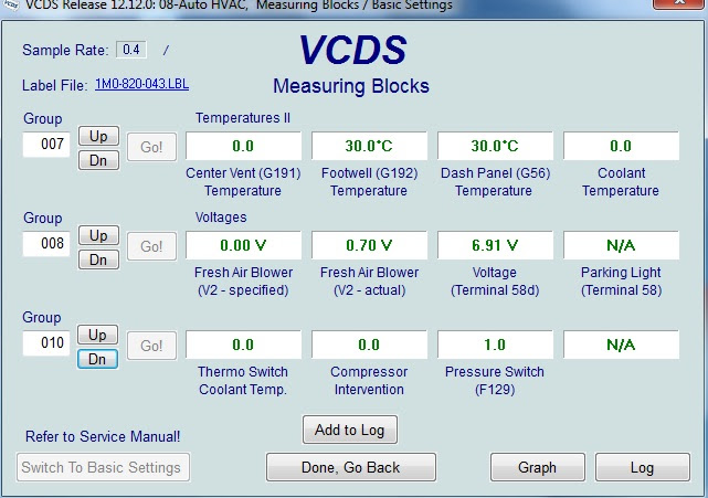

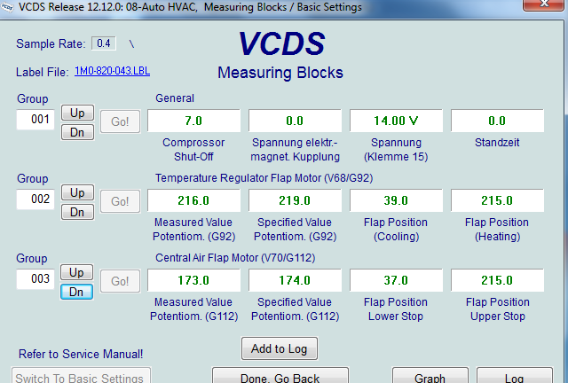

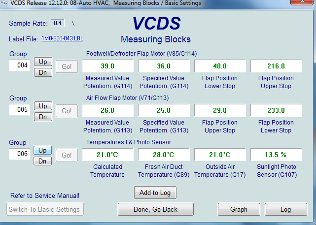

    Hoy he podido sacar tiempo para ponerme un poco con vagcom, pongo pantallazos
    Lo que he notado al accionar o no el aire acondicionado es:
    Sin accionar: grupo 01 Comprossor shut-off valor 7.0 y accionado el valor 0.0
    Sin accionar: prupo 10 Compressor intervention 0.0 y accionado 1.0
    Sin accionar: grupo 10 Pressure Switch (f129) 1.0 y accionado 0.0

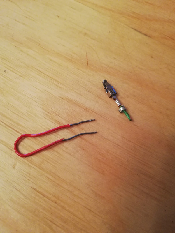

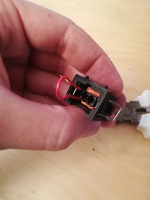

    Comento que al final lo solucioné, tenia un cable cortado en un sensor de temperatura del líquido refrigerante, no es el sensor que marca la temperatura en el cuadro. El conector es de dos cables, lo que hice fue cortar los dos cables, sacar los pines, empalmar de nuevo los cables a los pines e introducir los pines en el conector, dejo unas imágenes por si a alguien le sirve de ayuda.

    este sensor de temperatura, ¿donde esta ubicado en el circuito?

    Si no es el que marca la temperatura en el cuadro, es el que esta a la salid del radiador, abajo, en el tubo gordo.

    Eso es, esta donde te comenta whalipe, en mi coche esta en un tubo gordo que sale de la parte alta del radiador, se ve rápido.
