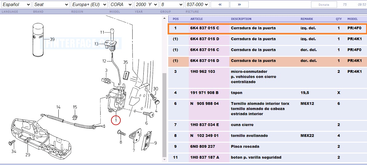

    Te pongo las referencias de las cerraduras SEAT Cordoba MY2000.
    El ETKA dice que las acabadas en D no tienen repuesto desde 2018. Seguro que tienes tú mas que miradas la referencias, pero bueno... no sé, si eso a ver si en un desguace la encuentras barata o casi regalada!

    La relacion de fusibles del año 2.002-2.009 a mi no me vale, mi modelo es de año 2.000 6K2. En mi manual del propietario no indica ningun fusible para desactivar la alarma.
    Mirare donde indica la imagen a ver si localizo la bocina de alarma para pegar un tiron del cable cuando venga bien para salir del paso.
