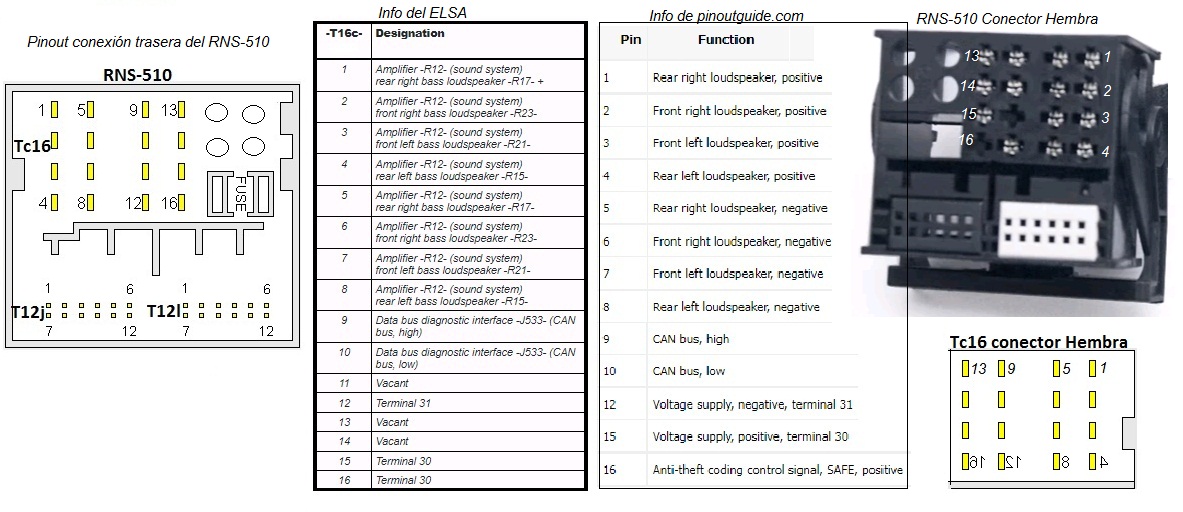

    Hola... si que estaba escondido el Módulo Media Player!... dependiendo del automovil lo montan en un sitio u otro...es posible que aquellos que tengan el Amplificador en el Maletero, pueda llevar instalado el Modulo Media Player en el maletero y prolonguen con cableado las conexiones a la consola central. Lo peor es esa conexión que lleva instalada: tienes que comprar diferentes cables adaptadores específicos, dependiendo si conectas un Pendrive (cable USB A), un Teléfono Móvil (cable Mini USB, Micro USB, USB-C, etc.) un Ipod (cable conector Ipod)!!
    La instalación de la cámara para la marcha atrás (reversa), si el conector es compatible con el que lleve el RNS-510, igual la puedes conectar y usar... Habría que ver dónde se conecta en el RNS-510 y luego la Codificación con VAG-COM
    Diagrama de las conexiones entre el RNS-510 y las entradas al Amplificador Conector A 24 (T24 en los Diagramas de cableado), por si tienes que comprobar la continuidad del cableado entre RNS-510 y el Conector A 24 (T24) que se enchufa al Amplificador... por si no recibes alguna señal del RNS-510, antes de desmantelar la moqueta y los plásticos del automovil, pruebas la continuidad entre Conector Hembra que se enchufa al RNS-510 y el Conector Hembra A 24 pines del Amplificador, para ver si realmente está dañado el cableado.
    Ten en cuenta que, si compruebas el cableado en los Conectores de los cables por la parte HEMBRA de la conexión, entonces, debes girar 180º el pinout de los Diagramas.
    Pinout del Conector del RNS-510: parte trasera del RNS-510 (pinout MACHO) y pinout Conector HEMBRA del cable QUADLOCK que se conecta al RNS-510 y que va hasta el Conector Hembra A 24 del Amplificador
    ¡Feliz año 2023!

    Hola amigos! Primero que todo! Muchas felicidades en este Nuevo ano, los mejores deseos para ustedes!
    He encontrado la p5t1 falla!! Dentro de los diagramas, siempre indican que para el amplificador hay un fusible de 30amp pero como pueden ver en la foto, en las posiciones SB18 Y SB19 hay fusibles de 15amp, he tenido el auto por 9 meses y nunca me había fallado.. hoy al darle una nueva revisión me percato que el SB18 está en corto, lo cambio por otro de 15amp y listo! Nuevamente audio!!
    Muchas gracias por toda la ayuda y paciencia prestada!..

  4. #34
    Hola
    Me alegro mucho que hayas encontrado el fallo!! ... ya habías indicado que tenías información de tablas de fusibles de dudosa procedencia y te debieron llevar a confusión cuando primeramente comprobaste fusibles.
    Efectivamente, la información del Manual "oficial" del VW Passat B7 Fusibles y componentes eléctricos, no es lo buena que se podría esperar, porque para el modelo de Caja de Fusibles de tu automovil (E-Box High) indica Fusible SB18 de 30A para el Amplificador, y el Fusible SB19 indica que es para la Radio: Radio con Display y Navegador (J503)
    Fuse holder B -SB- on E-box high (es la que lleva tu automovil... aparece en el Manual VW PAssat Fusibles y componentes eléctricos: pag. 802/28)
    En el Diagrama eléctrico del ELSA, que te puse en post #29, indica dos fusibles para la alimentación del Amplificador: SB18 (*2) y SB19 (*)... pero en la información en negrita indica que el SB18 es para cuando el Automovil lleva la Caja de fusibles E-Box High que es la que lleva tu automovil (el SB19 es para el otro tipo de Caja de fusibles: E-Box Low)... de todos modos, al comprobar los cables de alimentación de entrada al Amplificador se hubiera visto la falta de alimentación.
    Y.... con el VAG-COM hubieras tardado 1 minuto en saber que había un Fusible fundido! jejeje
    Un saludo y ¡Feliz Año!
    Edito:
    no te sorprendas si encuentras otra vez un fusible fundido después de cambiar una rueda... en ese maletero pasan cosas muy misteriosas! jajaja
    Última edición por J&M&F; 02/01/2023 a las 12:54 Razón: SB18 en Caja Fusibles E-Box High = la de tu Auto / SB19 Caja Fusibles E-Box Low otro tipo de Caja
