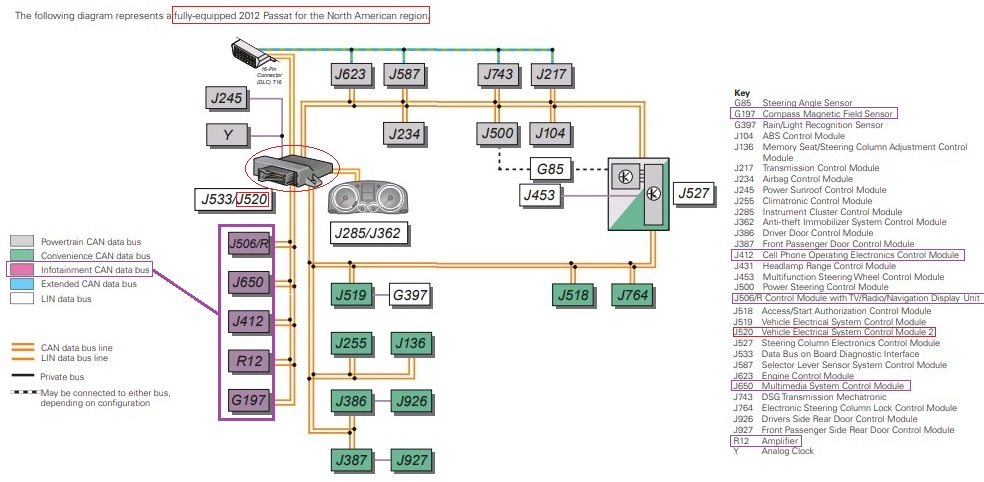

    Te pongo el Diagrama del la Configuración del Sistema Infotainment (Full Equip) del Passat B7 2012 NAR (USA y Canada), se ve como las diferentes Unidades de Infotainment conectan mediante CAN Bus y llegan a la Unidad Electrica 2 (a su vez todas las Unidades deben estar conectadas por CAN Bus a través de la Gateway... si una Unidad falla se genera falta de comunicación, etc, y la Gateway genera un error DTC, etc..etc...

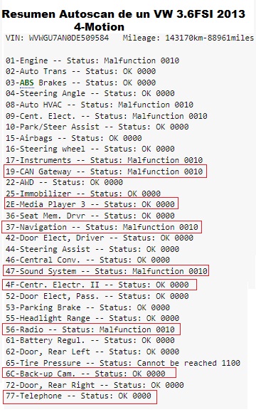

    RESUMEN de AUTOSCAN de un VW 3.6FSI 2013 4-Motion... en el resumen aparecen todas la Unidades de control con su estado--> Status: OK 0000 = sin DTCs // Status: Malfunction 0010 = tiene errores DTCs
    He remarcado las Unidades relacionadas con Sonido y Multimedia:
    Tu vehículo debe tener una configuración muy similar = mismas unidades

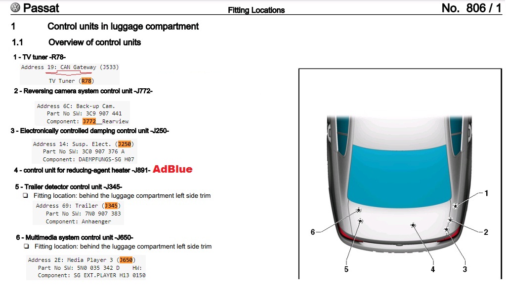

    La Unidad Multimedia dice que va en el lateral izquierdo debajo del tapizado del maletero:
    6 - Multimedia system control unit -J650-
    ❑ Fitting location: behind the luggage compartment left side trim
    6 - Centralita sistema multimedia -J650-
    ❑ Lugar de montaje: detrás del revestimiento lateral izquierdo del maletero
