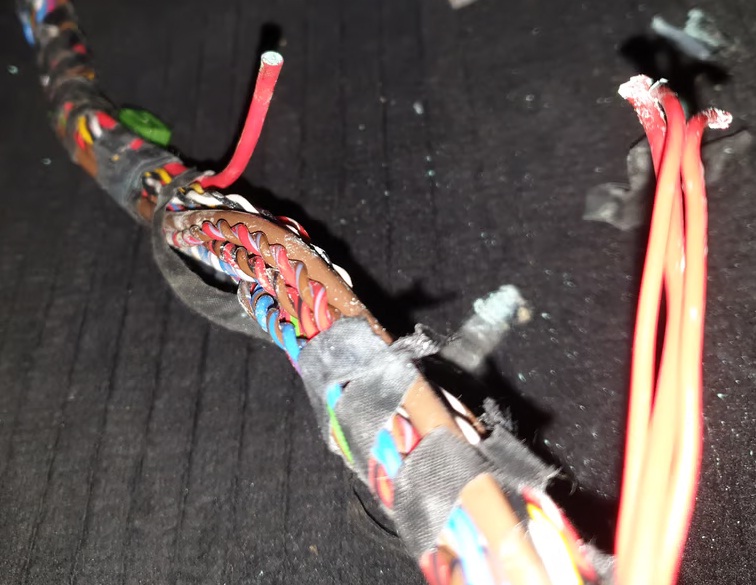

    - Comprueba el cableado y se encuentra con esto:
    Exactamente el mismo problema en este video: "Sin sonido en altavoces con Amplificador Dynaudio"--> comprueba cableado y... cables rotos!
    Passat B6 con Amplificador Dynaudio, sin sonido altavoces ---> cables rotos (trenzas del Amplificador Dynaudio)

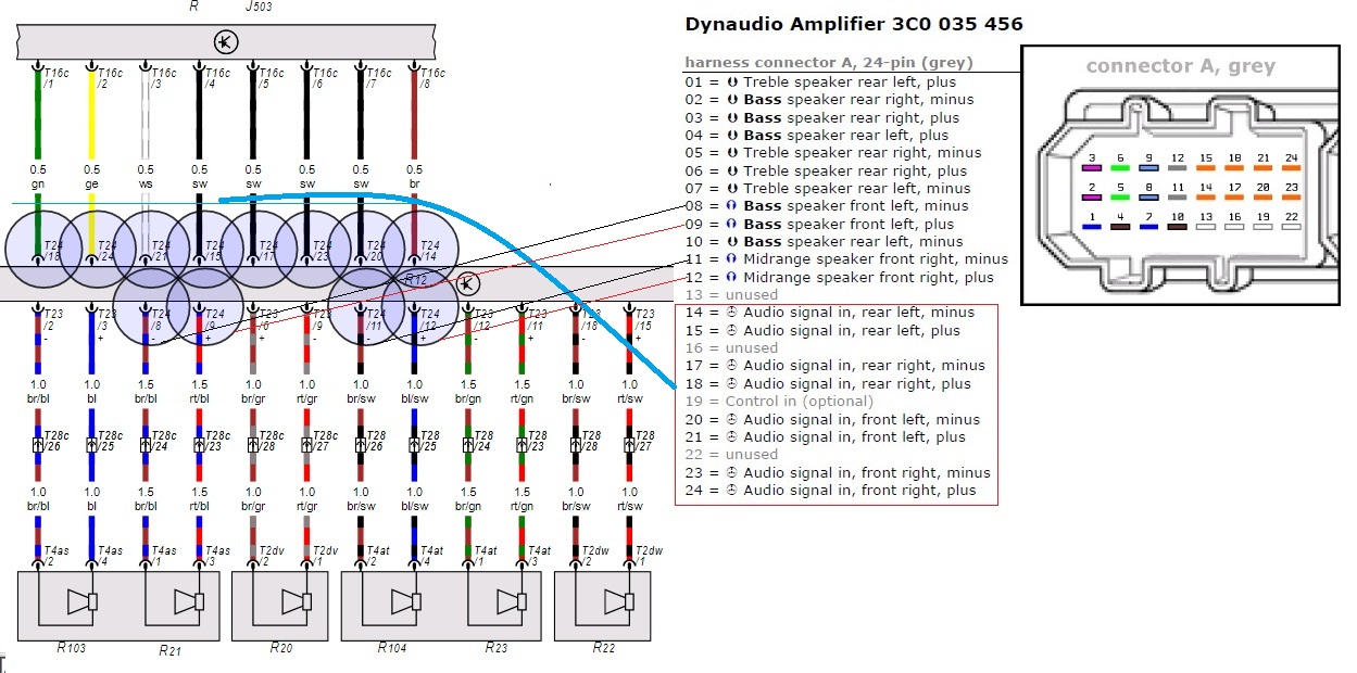

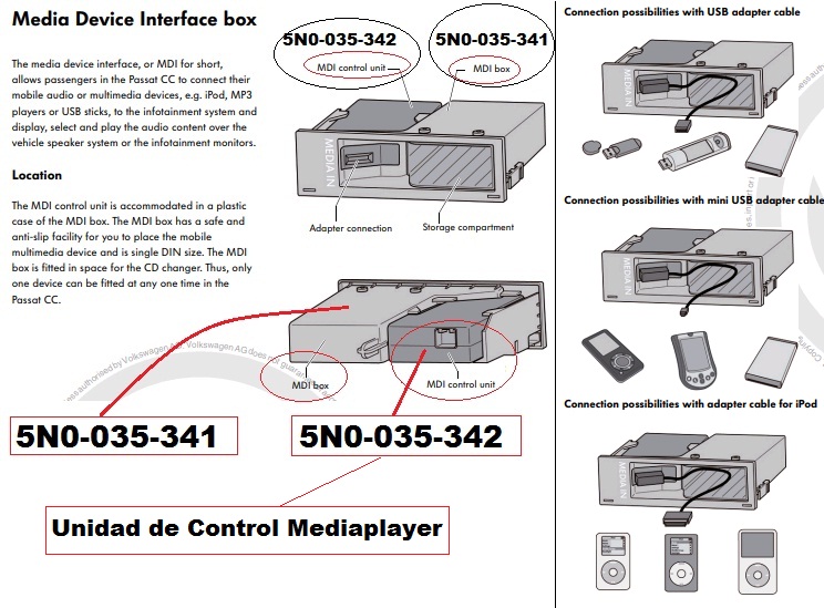

    Hola...muy posiblemente esa sea la Unidad de Control Media Player que esté instalada en el Passat B7 3.6 FSI (BWS) con Sound System Dynaudio
    [El manual de componentes no especifica que Modelo de B7 y Motor llevan esa Unidad en el maletero]
    A ver si en la consola central tienes instalado esto:
    - Conecta algún Pen-Drive o reproductor a ver si funciona, aunque los Altavoces no emitan sonido en la pantalla del RNS-510 debería verse el dispositivo conectado, etc.
    - Ya te lo había preguntado, para trata de acotar el fallo:
    -- Te funciona todo lo relacionado con Infotainment: Teléfono, Navegador, TV...
    -- No tienes habilitada la cámara marcha atrás en el RNS-510?--> lleva esa función y debería estar instalada en ese automovil (en el B7 creo que la cámara debe ir instalada en el logo: al poner la marcha atrás se levanta el logo de VW del maletero)
    Si te funciona todo lo relacionado con Infotainment, quedaría ver el cableado del amplificador... puede haber alimentación en el Amplifcador, pero no comunicación desde el RNS-510 por fallo en el CAN-Bus o de algun cable que lleve voltaje.

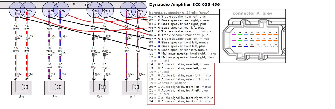

    Diagramas eléctricos de los cables que vienen de RNS-510 (J503) y entran al Amplificador (R12) y que salen del Amplificador hacia los Altavoces
    - He sacado del ELSA los diagramas eléctricos de los cables para Sound System Dynaudio del VW Passat desde 2010
    - Los Diagramas electricos de los cables:
    --- desde el RNS-510 (J503) al Amplificador (R12)
    --- desde el Amplificador (R12) a los Altavoces
    CONECTOR A 24 pines
    En el Conector A 24 del Amplificador es donde entran todas las señales de Audio que vienen del RNS-510 (y de él salen algunas señales de Audio hacia algunos altavoces)
    1) Debes comprobar con un polímetro la señal que te llega del RNS-510 en el Conector A 24 del amplificador: pines 14, 15, 17, 18, 20, 21,23, 24
    (he comparado la información del Conector A 24 con el Diagrama eléctrico del ELSA y cuadran las señales de esos pines, las que son positivas lo son en ambos esquemas, lo mismo para las señales negativas... las señales de Audio de entrada al Amplificador no sé si deben ser de 12V)
    2) Los pines 8, 9, 11, 12 del Conector A 24 son señales de salida hacia los Altavoces, debes medir a ver si hay señal, ten en cuenta las que son positivas y las negativas... no sé si la señal debe ser de 12V (¿los altavoces de un automovil son de 12V?
    [Para ver las imágenes nítidas: botón derecho ratón--> abrir en pestaña nueva--> zoom]
    3) Los pines 1, 2, 3, 4, 5, 6, 7, 10 son señal de salida hacia los altavoces, debes medir a ver si hay señal, ten en cuenta las que son positivas y las negativas... no sé si la señal debe ser de 12V (¿los altavoces de un automovil son de 12V?

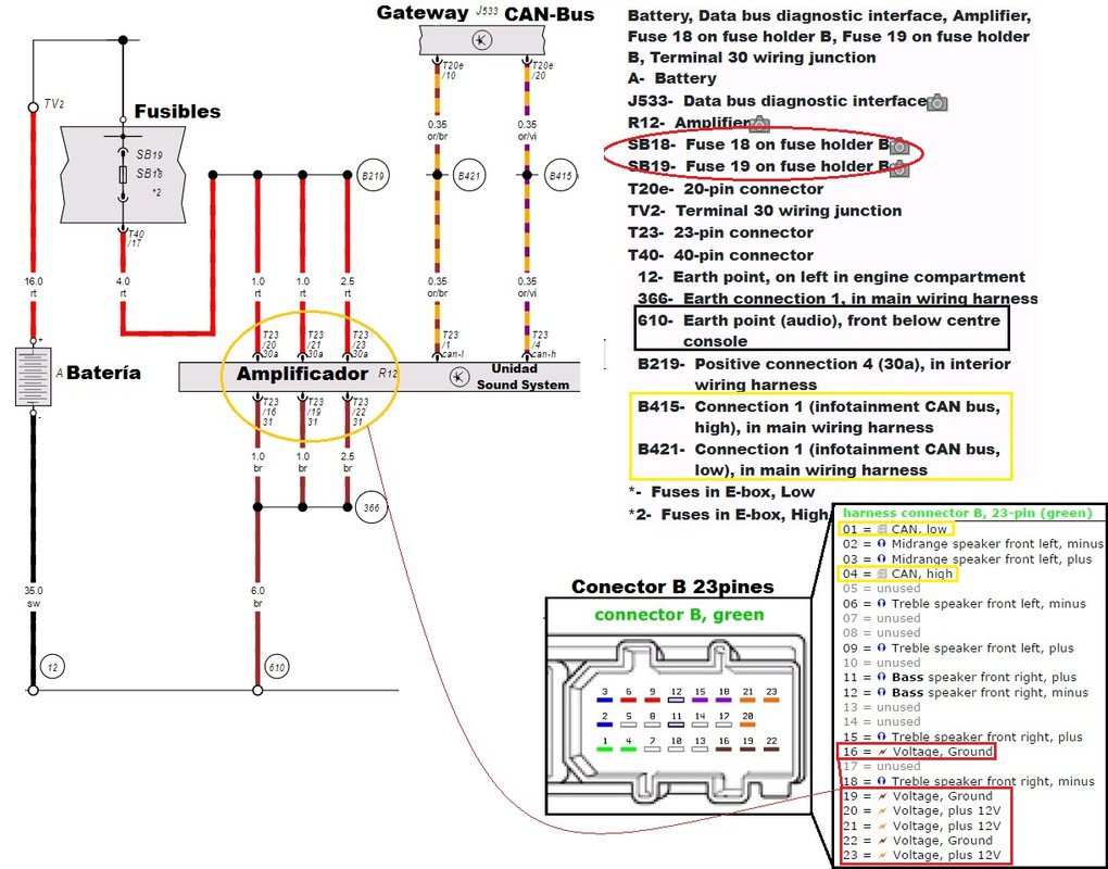

    CONECTOR B 23pines
    - En el Conector B 23 del Amplificador Dynaudio es donde hay una señal de voltaje (12V y Tierra): Pines 16, 19, 20, 21, 22, 23: ver Diagrama para identificar 12V y Tierra.
    - Tiene la señal CAN-BUS para "comunicación" con Unidad Gateway: CAN Low y CAN High... creo que debe haber voltaje--> una diferencia fija de Voltaje entre Low y High, pero a su vez, un voltaje que varía (en función de la señal) entre Low y tierra y entre High y Tierra... busca información
    -También salen señales hacia los Altavoces: Pines 2, 3, 6, 9, 11, 12, 15, 18
    [Hay un error o bien en el Diagrama eléctrico, o en la asignación de Pines del Diagrama del Conector: en los Pines 6 y 9 (en un Diagrama les asigna + y en otro -)]

    Se me olvidaba...
    Diagrama de los cables de Alimentación del Amplificador Dynaudio y fusibles y cables CAN-Bus desde Gateway al Amplificador

    Está en la guantera! Siempre lo sabía pero nunca asimile el nombre mediaplayer a esa cajita.. pero bueno, lamentablemente solo tengo el cable del iPod y no tengo un equipo de esos! El auxiliar va en la guantera entre los asientos y pff.. no tengo ni un móvil con ese conector! El auto se está quedando viejo con sus interfaces!.. pero bueno, en la relación a tu consulta, puedo conectar mi móvil por Bluetooth a la radio sin problemas, uso los mandos del volante para generar o recibir llamadas! .. disculpa por avisarte ahora pero además este auto está equipado con un sistema de teléfono "system 9"que ni el dueño anterior ni yo, usamos.. aquí en Chile creo que no anda ese servicio.. y navegador, esta radio no tiene o no está activada esa función..
