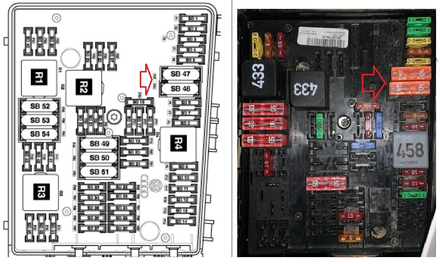

    OK... Caja Fusibles Vano Motor a partir de Feb 2004 Motor BJB
    Te pongo todos los Fusibles y Relés... incluida la Caja de Fusibles del vano Motor para el Octavia 1Z3 MY2004-MY2005 --> a partir de Febrero de 2004:
    Fusibles Caja E-Box vano Motor
    Te pongo el link de la imagen para verla nítida:
    FUSIBLES LATERAL SALPICADERO
    Se ve como el culo... al servidor del foro no le gusta esa resolución... el jpg que subo se ve perfectamente nítido (he puesto los links de las imágenes del Servidor postimages--->se ven nítidas)... te voy a poner el link del ELSA.. es un coñazo de manejar porque está todo el rato cerrándose, pero bueno, es lo que hay (yo entro con el Adblock activado y el Elsa tiene un contador regresivo, que se activa todo el rato... deja de verse la información, comienza el contador regresivo, y cuando acaba le das a CERRAR y vuelves a ver la información.. así hasta infinito y más allá... el ELSA no se desconecta, no temporiza, pero tiene eso)
    ELSA.. fusibles y Relés de SKODA octavia II 1Z3 Motor BJB MY2004-MY2005 a partir de Febrero 2004
    Comprueba Fusibles, Relés... en la Caja E-BOX del vano Motor los Fusibles de las luces pueden ser F47 40A F48 40A... no estoy seguro.

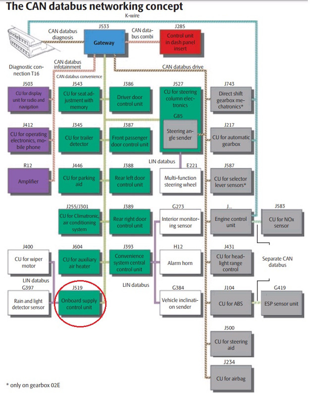

    Te confirmo que los Fusibles F47 y F48 son los Fusibles de las luces del Skoda Octavia MY2004
    ... deducido del Diagrama del CAN-BUS del MY2004 donde aparece la Centralita Electrica (J519) Skoda Octavia MY2004, definida como Onboard supply control unit, tal y como se define en la información de los Fusibles
    Address 09: Central Electricity (J519)
    Última edición por J&M&F; 08/01/2023 a las 17:36
