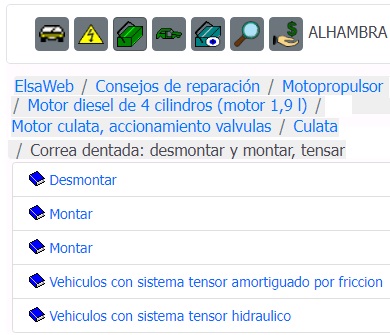

    ELSA Web--> filtrando por SEAT Alhambra 2008 Motor 1.9TDI BVK
    DESMONTAR y MONTAR Bomba de refrigerante
    "Colocar la bomba de líquido refrigerante -2- en el bloque motor y apretar los tornillos de fijación -1-. Par de apriete: 15 Nm."
    DESMONTAR y MONTAR correa dentada Distribución
    Desmontar correa:
    Hay 2 apartados de Montaje correa:
    - Montaje correa:
    - "Mantener el rodillo tensor en esta posición y apretar la tuerca del rodillo tensor como se indica: 20 Nm y 45° (1/8 vuelta)"
    - "Apretar los tornillos de fijación de la rueda del árbol de levas al par de 25 Nm."
    - "Montar el apoyo del motor en el bloque motor. Par de apriete -M8- 30 Nm, par de apriete -M10- 45 Nm"
    - "Fijar en el soporte de grupos mecánicos auxiliares el dispositivo tensor para la correa poli-V. Par de apriete: 25 Nm."
    - "Montar la sujeción del grupo motopropulsor, motor. Par de apriete: 60 Nm."
    - "Montar el soporte de la sujeción del grupo motopropulsor, motor. Par de apriete de los tornillos: 60 Nm, par de apriete de las tuercas: 55 Nm"
    - Montaje correa:
    Mismos pares de apriete para Rodillo tensor y rueda árbol de levas
    - Tensor por fricción
    - Tensor hidráulico
    Verás que el ELSA online es bastante incomodo de utilizar: se pone la pantalla en negro con un contador regresivo y cuando llega a cero le puedes dar a "cerrar" y vuelves a la página del ELSA que estabas viendo, al principio el contador es de hasta 20 segundos de espera, pero luego el contador baja a solo 2 o 3 segundos de espera nada más, le das a "cerrar" y sigues viendo el ELSA. Además, tengo el Adblock activado porque si no, creo que sale publicidad todo el rato.
