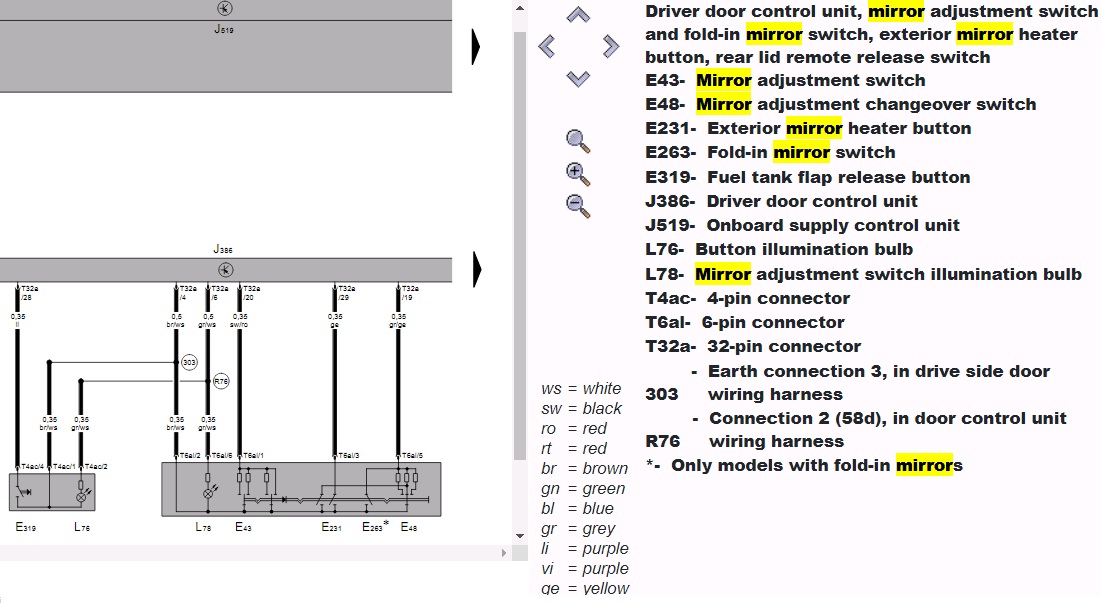

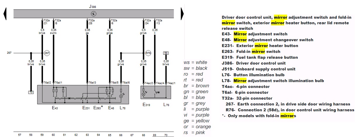

  8. #8

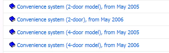

    Golf V: Link de los circuitos electricos Convenience system (Confort)
    Elije el esquema adecuado según fecha de fabricación y el número de puertas...
    Según la fecha de fabricación de tu coche y el número de puertas seleccionas
    Te pongo el link donde aparecen los Esquemas eléctricos del Joystick del manejo de los Espejos exteriores para el Golf V 4 puertas...
    Por ejemplo:
    • Convenience system (4-door model), from May 2006
    Filtra por Mirror para ir directo... por ejemplo el Diagrama del cto. del Joystick de la puerta del Conductor:
    Punto 6: Unidad de control de la puerta del conductor, interruptor de ajuste de espejos e interruptor de espejos plegables, botón de calefacción de espejos exteriores, interruptor de liberación remota de la tapa trasera
    Si fuese el dos puertas sería este link donde aparecen los esquemas de los espejos y del Joystick:
    • Convenience system (2-door model), from May 2005
    5: Driver door control unit, mirror adjustment switch and fold-in mirror switch, exterior mirror heater button, rear lid remote release switch
    Y tienes que ver si le llega alimentación a:
    E43 - Interruptor de ajuste del espejo
    E48 - Conmutador de ajuste de espejos
    E231 - Botón del calentador del retrovisor exterior
    E263 - Interruptor espejo plegable
    Y mira la MASA Cable T6al/2 (hay un empalme: 303) y mide también alimentación respecto a la MASA (cable T6al/2 con empalme 303)... etc
    Tienes iluminación en el JoysticK = L78 ?
    Edito: habría que buscar el diagrama eléctrico donde aparezca el relé B2 a ver si por el pasa todo el cto. del Joystick, pero creo que no, que es posible que solo pase por él la función calefactor de los espejos, con lo cual no sería del relé
