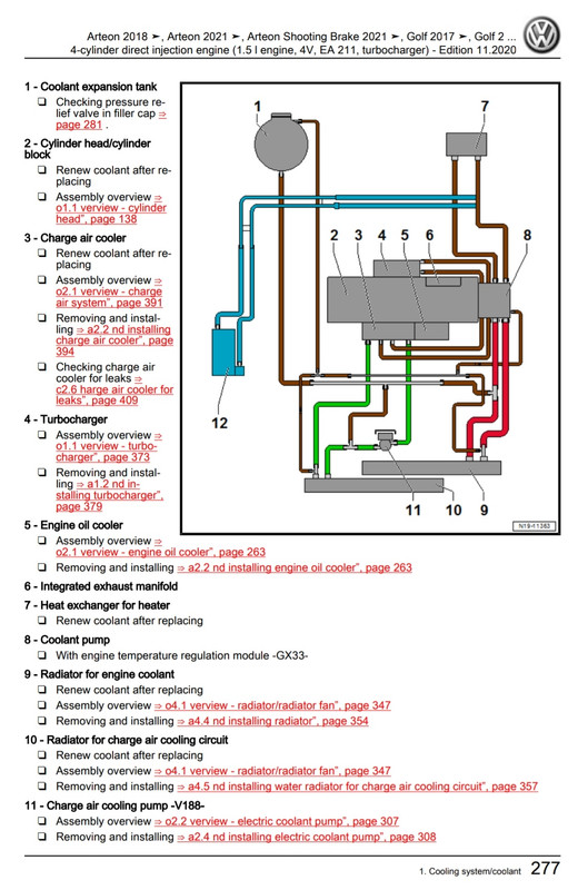

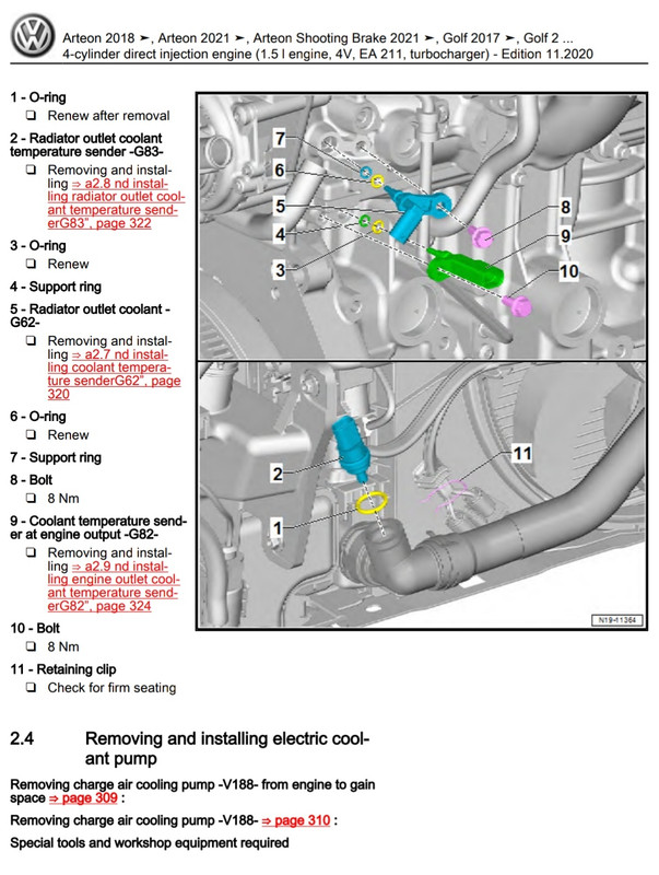

    Gracias por compartir el proceso del cambio de g13 a g12 Evo tan currado. Como pudiste identificar el sensor G62? Mi motor es un 1.5TSI pero no tengo idea de donde va el sensor.
  5. #4
    Hola
    Te pongo el Manual del Motor 1.5TSI (96kW y 110kW)...comprueba que aparece el código de tu Motor, comprueba en el manual todo lo relacionado con el sistema de refrigeración, etc
    Manual Taller Motor 1.5TSI EA211 96kW_110kW
    Según el Manual de Taller, el motor 1.5TSI tiene dos sensores de t° de refrigerante en el bloque Motor: el G62 y otro denominado G82, sensor de t° a la salida del bloque Motor.
    Según la imagen, creo que están por la parte de atrás del Motor, visto de frente, sería en la parte derecha, detras de la Bomba del refrigerante y el regulador termostatico.
    Imagen sacada del Manual de Taller...hay un error en la descripción punto 5: describe el G62 como sensor de t° a la salida del radiador, pero en el Link de las letras en rojo lo pone correctamente (=coolant temperature sender G62)...
    Te pongo el Autodidactico del Motor 1.5TSI EA211 Evo, comprueba qué información pone sobre la gestión del Sistema de refrigeración (bomba V188, bomba de refrigerante y regulador GX33)
    SSP 555 Motor 1.5 TSI EA211 EVO 96kW_110kW

    Muchas gracias por la información, eres un crack. He buscado por mil sitios y no he conseguido encontrar el manual. A ver si con esto me atrevo y me ánimo a hacerle el cambio de refrigerante. Un saludo y gracias de nuevo.

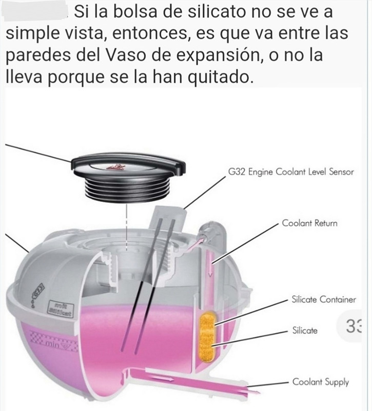

    ¿ Alguien sabe que ocurre si el coche tiene anticongelante G12 EVO y la bote del anticongelante lleva la bolsa de silicato?
  9. #7
    Nº de Usuario: 98102
    15-mar-2023
    Ateca TSI 1.4
    Agradecido 7 veces en 2 mensajes.
    Ya por defecto la bolsa de silicatos es un problema es si, así que lo ideal es quitarla si se puede o cambiar el vaso de expansión por uno sin silicatos. No puedo asegurarte si los silicatos corromperán el g12 evo, pero no merece la pena arriesgarse, y por otro lado si se termina rompiendo la bolsa y se te llena el circuito de las bolitas de los silicatos, vas a tener problemas mas graves.

    Gracias por responder.El coche le hice una limpieza por tener óxido en el circuito..
    El mecánico pidió la botella nueva según la referencia del número del bastidor del coche. La que le mandaron fue la que pone ( g13 silicate ). Cuando yo lo vi ya estaba instalada. El no sabe si la tiene.Revisando la botella parece que no está la bolsa de silicato.
    Si te pone el icono de mit silikat, puede llevar la bolsa dentro del vaso y no estar accesible/visible o tener la bolsa a la vista. Si pone el icono de mit silikat si o si llevas silicatos, y si te han metido el G12 EVO con ese vaso, es una cagada lo mismo por desconocimiento, o por que la casa le ha dicho que no pasa nada. Vete tú a saber.
  12. #10
    Fíjate bien porque en algunos vasos de expansión puede ir entre las paredes del vaso y es muy difícil de ver:
