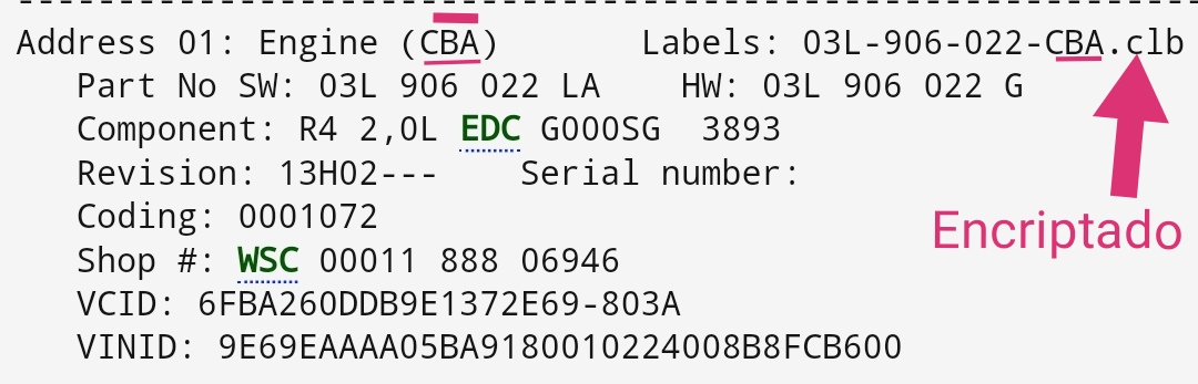

    Los VAGCOMs se adaptan a las centralitas del coche y no siempre miden los mismos parametros ni en los mismos bloques de medidas; yo tambien tengo un CBAB, si te enteras de los bloques de medición, lo pones por aqui, pues en este foro solo se da bloques de medición para inyectorbomba.
  6. #6
    Hola...habría que intentar desencriptar el fichero correspondiente a ese Motor...hay por ahí un programita para intentarlo (cuando vuelva a casa dentro de unos días lo intento)
    Los ficheros .lbl se abren y se pueden leer, en cambio los .clb están encriptados.

    Traducido de un Foro ruso
    Edito: MAPA de los Grupos de mediciones del Motor 2.0TDI CR CBAB, etc.... [fichero original VW VAS PC]
    ,... Lo dicho, dentro de unos días intentaré desencriptar el fichero 03L—906—022—CBA.clb a ver qué info tiene y comparar con esta de los rusos.
    Edito --> he desencriptado un fichero 03L—906—022—CBA.clb de fecha del 31 de Agosto del 2009: le falta muchos Grupos de medidas... no merece la pena... habrá algún fichero CBA.clb más reciente, pero no lo tengo a mano... de todos modos, con la info de VW VAS PC y la info de los rusos ya hay info de sobra y, si no, a buscar con San Google
    Última edición por J&M&F; 26/09/2023 a las 20:27
