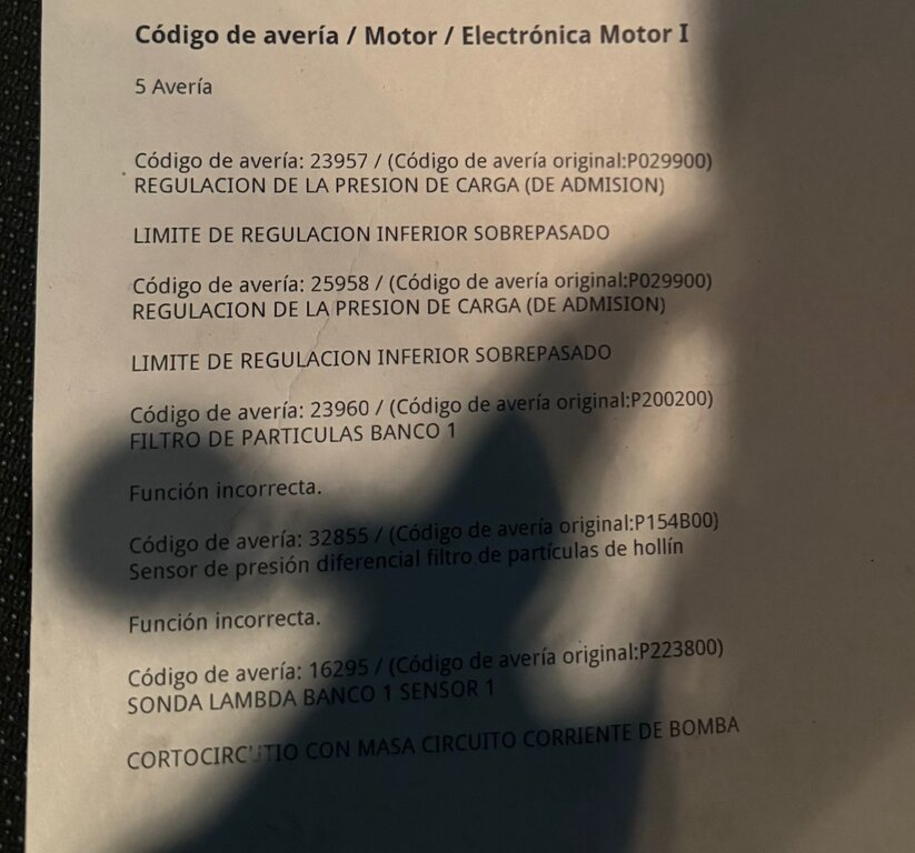

    me gustaría compartir con vosotros mi situación a día de hoy después de estar 1 mes y medio con el coche dando errores.
    Os cuento brevemente: tengo un Ateca 1.6 TDI con 74.000km y hace poco menos que un mes se me encendió el piloto naranja del serpentín y noté como el coche perdía potencia, andaba pero sin el turbo (para entendernos), me paré, apagué el coche y al encenderlo el problema desapareció, hasta al cabo de 300-400km que volvió a aparecer. Me habrá pasado 5 o 6 veces pero en la última se me encendió el piloto del motor y un mensaje "Filtro de partículas" MANUAL, entiendo que al forzar constantemente el reinicio no pudo hacer ninguna regeneración y dió error el filtro de particulas.
    No lo pude llevar antes al mecánico porque estaba de vacaciones fuera, y al ir trampeando apagando y enciendiendo esperé hasta estos días que lo he llevado a la SEAT.
    Los códigos de avería son los que adjunto y SEAT me dice que hay que cambiar el TURBO entero, unos 2000€. Al preguntarles si habían hecho pruebas me comentaron que envian datos y códigos a SEAT y que los ingenieros de allí les dan la solución, que ahora todo va con datos.
    El caso, me fío, turbo nuevo y a los 80km OTRA VEZ lo mismo, lo acabo de volver a llevar pero la frustración y desconfianza que me genera es total.
    Me han dicho otros mecánicos que antes que un turbo nuevo hay que mirar manguitos, válvula EGR...el caso es que no quiero me cuelen el turbo si éste no es el problema!
    ¿Qué opináis?

    El turbo dices que lo tienes nuevo, así que eso lo descartamos. Muchas veces las cosas más simples solucionan problemas, y tal y como dice el compañero, las EGR en ciudad se ensucian que da gusto (provocando los problemas que comentas y que son muy típicos). Mi consejo, al igual que el del compañero, revisa tubos de vacío (que no estén resecos o quebrados) y limpieza de la egr. Después de esto, borrar errores en diagnosis y seguir probando.

    Deberias poner el código del motor (lo tienes en la ficha tecnica verde) para que no haya confusiones, ha habido varias generaciones de 1.6 TDI (los primeros fueron de la familia CAY y similares, los EA189), pero creo que el tuyo no es ese. Y cada familia tiene sus averias típicas.
    EL pantallazo de arriba de los codigos de error ¿es el actual o antes de cambiar turbo y demas)?

    Gracias por las respuestas!!
    La foto del primer mensaje es anterior al cambio del turbo, mi mecánico me dió la lista de los errores pero la SEAT no me facilita nada. Intuyo que la avería es la misma porque la conducta del coche es exactamente igual cada vez.
