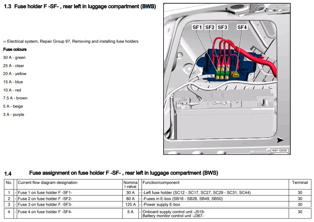

    Bueno, pues si ese Passat tiene una rueda de repuesto en el maletero (en algunos mercados VW no pone rueda de repuesto, simplemente un kit repara pinchazos) y tu has estado removiendo cosas en el maletero para sacar la rueda de repuesto, etc. es posible que por lo que sea, haya afectado a la Centralita Media Player (J650)... no sé, algún cable, o conector que se haya movido o aflojado, etc. Según el Manual de Fusibles y componentes eléctricos del Passat B7 que te puse para descargar en mi último post (al final)... la Unidad de Control Media Player, en el Passat B7, va en lateral del maletero (bajo el tapizado en el lateral izquierdo, encima del paso de rueda trasera izquierda) Además, en el Passat B7 3.6 FSI (motor BWS) en el maletero van Fusibles y la Batería... según el Manual de VW Passat B7 fusibles y componentes eléctricos que te puse en el último post.

    5) Esto es lo que aparece en el Manual de Fusibles y componentes eléctricos del Passat B7:
    6) No he encontrado de qué fusible se alimenta esa Unidad (es verdad que no he buscado mucho...) aunque en el caso que he encontrado de falta de sonido debido a falta de alimentación de la Centralita Multimedia habla de un Fusible de 40A (VW Passat 2.5 Automático 2012 USA)... 40A para una Unidad de Control son muchos Amperios, seguramente ese fusible alimentaba más componentes
    ... es posible que el mismo fusible alimente a la Unidad de control Multimedia y también al Amplificador (si el Amplificador tiene alimentación, la Unidad de control también, a no ser que se haya desconectado algún cable de alimentación) en el Manual de fusibles y componentes del Passat B7, el Amplificador con conector A 24pines + B 23pines se denomina R12 y se alimenta de un Fusible de 30A (SB 18)
    Fuse assignment of fuse holder B -SB- on E-box high, from November 2011 ==> SB 18 30A
    Tienes que comprobar el estado de las conexiones de la Unidad Multimedia y el estado de sus cables y averiguar si está alimentada y si eso ver si se alimenta del SB 18 (30A)... revisar fusibles, tanto visualmente, como con polímetro (no extraigas fusibles con el Motor en marcha!!)
