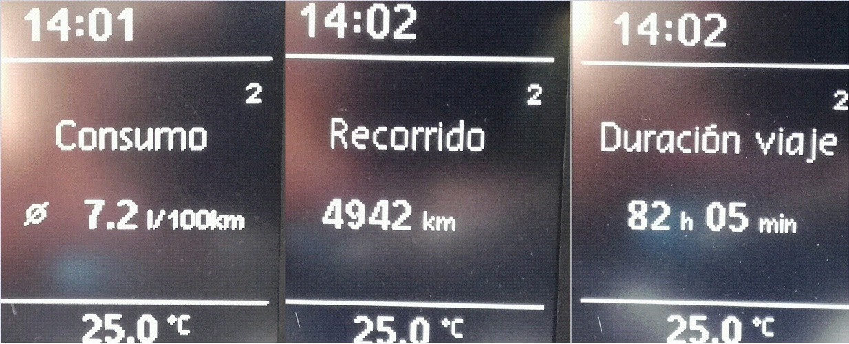

    ... aunque ya sabrás hacerlo al tener más coches VAG, puedes comprobar el consumo medio TOTAL en el ordenador del coche en la memoria 2 =Memoria Total... cuando miras el consumo del recorrido "actual" que se está haciendo = Memoria ACTUAL (pone un 1), y si se pulsa OK pasas al consumo TOTAL (= pone 2) ... esa memoría de consumo TOTAL se resetea cada 10.000kms o 100horas de Motor arrancado = si tienes suerte puedes ver la media de varios miles de kms (pero si han reseteado esa memoria recientemente, apareceran pocos kms, aunque puede ser coincidencia con el reseteo automático, pero a saber!)...

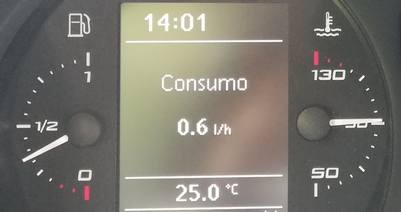

    - también te puedes fijar en el consumo instántaneo al ralentí (0,6l/h - 0,7l/h = buen consumo) con motor a tª de servicio (= 99ºC-100ºC, esa es la tª de servicio de estos motores, aunque en el cuadro el termómetro del refrigerante indica 90ºC)
